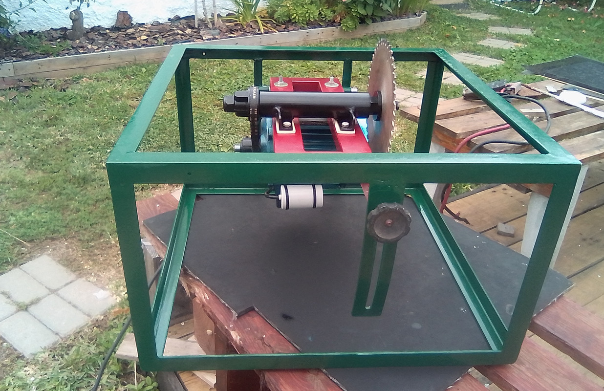

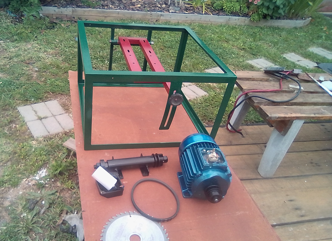

A minha velha serra de bancada é muita barulhenta, foi feita com uma serra de recortes e os meus ouvidos já não aguentam tanto barulho.
Então resolvi fazer uma nova serra toda de sucata.

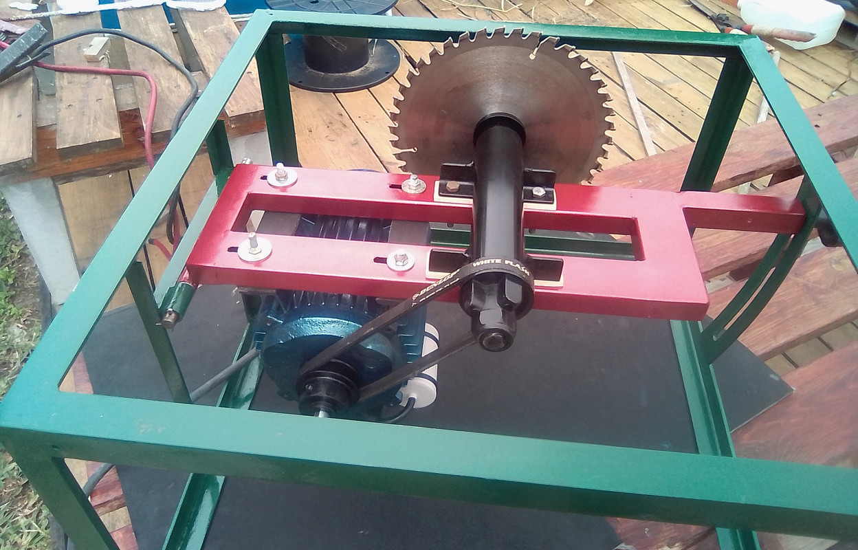

O motor 0.8cv, era de uma bomba de água avariada, só rodava no sentido inverso, fui dentro do motor buscar mais um fio (tinha 3 passou a ter 4) inverti as ligações da bobine de arranque e passou a rodar no sentida correto.
A bancada foi feita com ferro de uma velha porta.
foi tudo pintado com restos de tinta
Falta o tampo, de momento não tenho nada que sirva.
já testei está muito silenciosa, agora fiquei com vontade de alterar a velhinha.

Não percebo nada de mecânica por isso não opino sobre os aspectos técnicos. Mas para um leigo como eu está com muito bom aspecto. Tem um aspecto limpo e acabado e parece muito robusta e bem construída.
Agora é vê-la acabada com o tampo final.

Peço desculpa pela demora. E que, tenho andado muito ocupado. Engenhocas, engenhocas.
Aqui vai a ultima foto da serra.

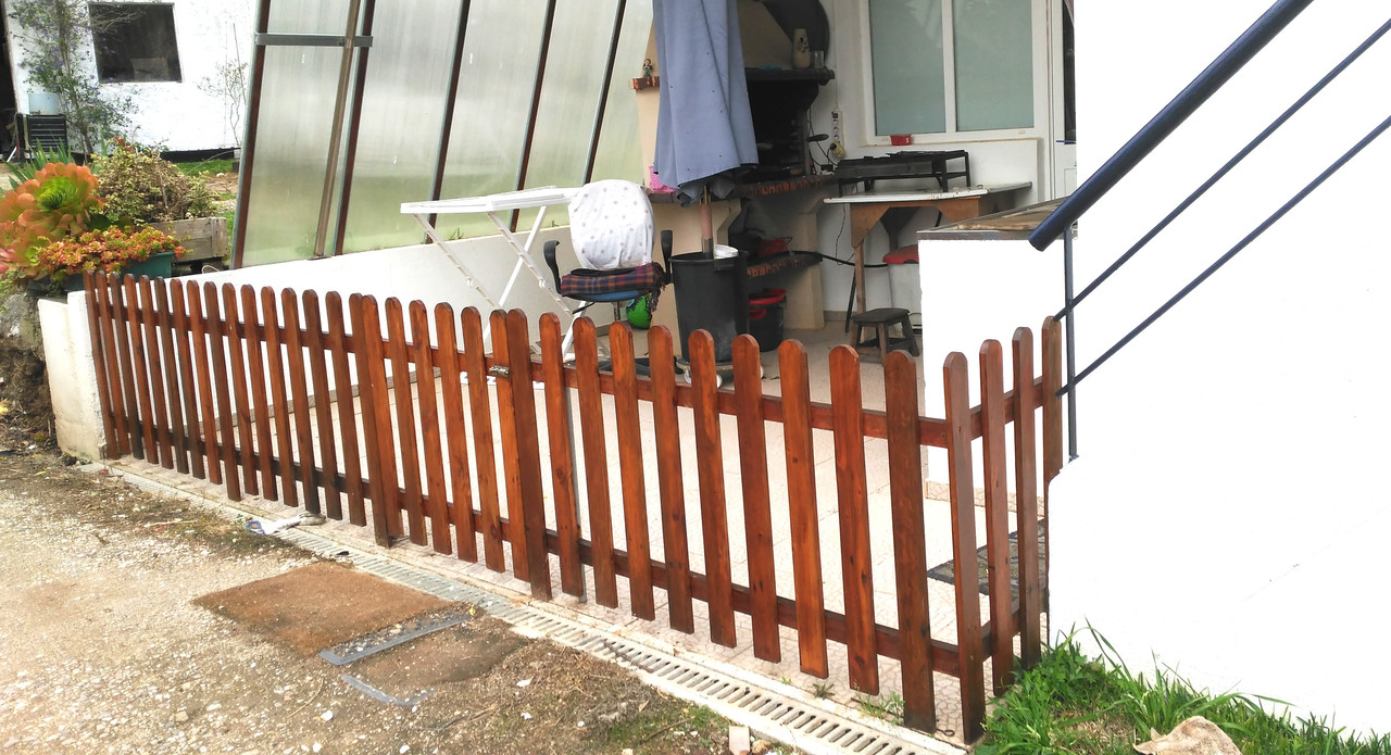

e agora o primeiro trabalho feito com a serra,utilizei mais uma rebarbadora, um esmeril  e um agrafador pneumatico (gosto de usar ferramentas estranhas HI,HI,HI). Tudo com madeira de paletes.
