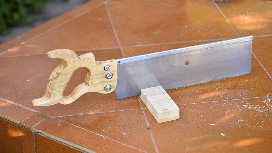

Serrote terminado. Estou muito satisfeito com o resultado. Está muito mais bonito, a pega ajusta-se que nem uma luva oferecento muito mais controlo e rigidez e está a serrar mesmo muito bem.
Os únicos senãos são que a pega é em pinho logo muito mais sujeita a moças e por ser de uma tábua das obras tem algumas manchas embrenhadas na madeira que não dão para eliminar, retirando alguma beleza.

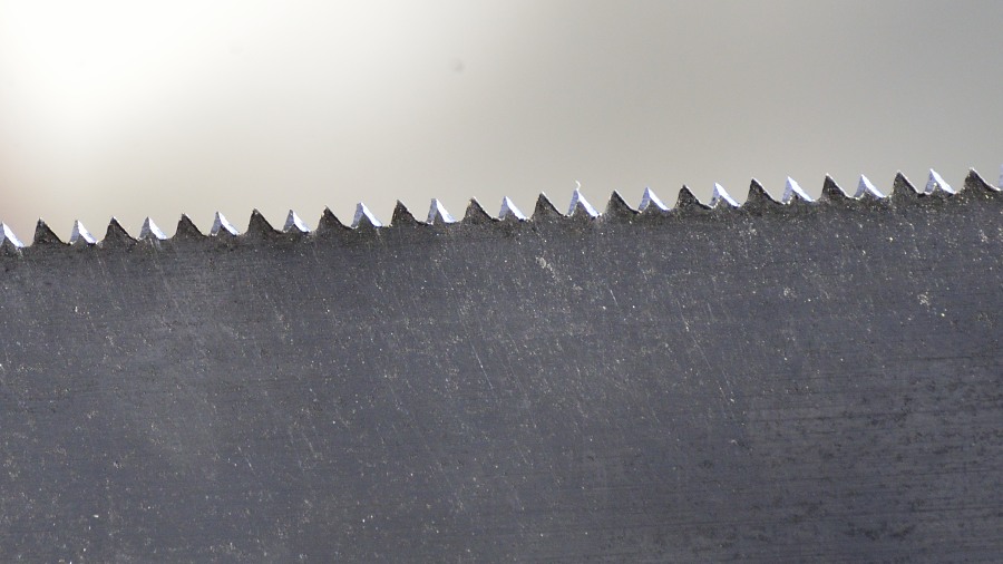

Pormenor dos dentes afiados para crosscut. A diferença é abismal na velocidade do corte e os cortes ficam um nadinha mais limpos.

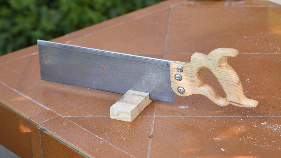

Aqui com a caixa de esquadria. Esta vou manter em plástico porque fica o ano todo num telheiro aberto e com a humidade do Inverno o plástico cumpre perfeitamente.

Belo trabalho. como é que afiou o serrote?
  • Mensagens: 130
Re: Melhoramento de serrote Stanley
« Responder #4 em: Quinta, 07 de Maio, 2020, 18:40:50 pm »
Obrigado Ruben.
Usei uma lima fininha de um kit que comprei no Leroy. Como os dentes são minúsculos, julgo que será aproximado 12 TPIs, fiz a olho, tentando manter um ângulo consistente mas sem grandes rigores.
