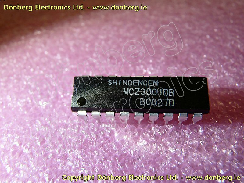

O problema de mandar vir a peça é que não sei soldar com tal precisão.
Fica uma imagem da peça:

Esse é fácil de soldar, é um integrado grande  ;)

Parece grande na imagem, mas tem apenas cerca de 4 cm de comprimento com os 18 pinos para soldar (9 + 9).

sim é o tamanho normal de um integrado de 18 pinos  ;) portanto é grande  ;D
