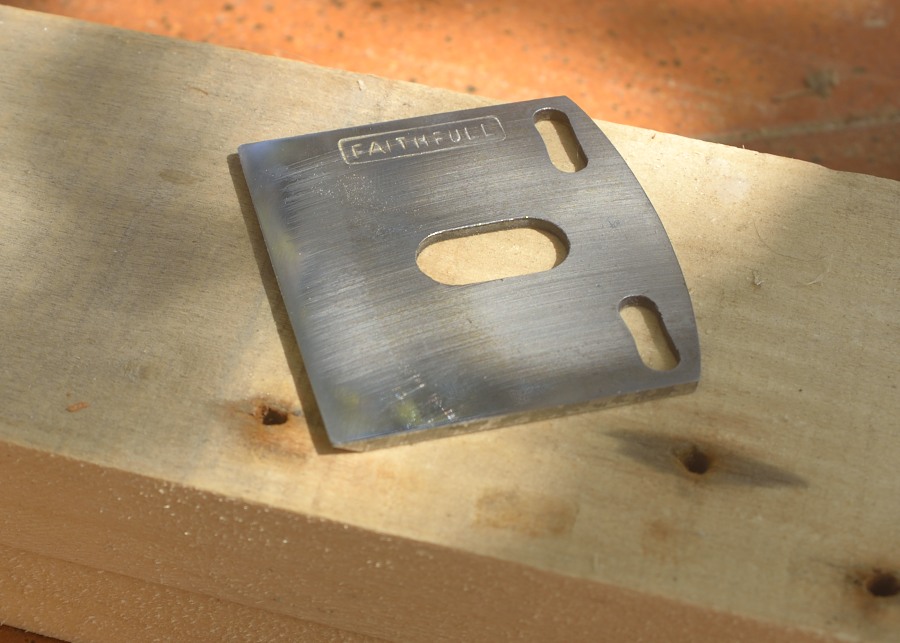

A lâmina:
A lâmina tinha vários problemas para além de precisar de ser afiada que não considero um problema. O bisel tinha uma barriga trementa o que fazia com que nunca se tivesse um gume direito. Com lixa grossa e muito tempo esta foi a primeira correcção.
A face da lâmina que fica voltada para baixo estava razoavelmente plana mas a face de cima tinha uma concavidade brutal. Isto faz com que não haja um bom contacto com a peça de cima ("cap" em Inglês) para além da impossibilidade de afiar o gume. O mesmo tratamento à lixa. Muito tempo, primeiramente com lixa grossa para desbastar e depois ir diminuindo o grão até ao polimento final na zona do gume. O meio da lâmina nunca ficou polido mas também não precisa.
Por fim, as ranhuras onde prendem os parafusos de afinação apresentavam rebarbas enormes o que dificultava muito o trabalhar destes parafusos. Foram retiradas com uma lima fininha.
Para afiar usei a técnica do "micro-bevel" afiado até lixa 5000 e polido com pele carregada de pasta de polimento em ambos os lados.
imagem da lâmina acabada.

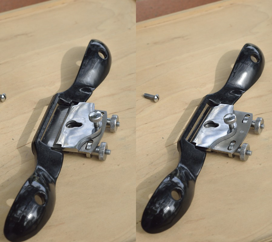

Corpo da plaina:
-O buraco onde está o parafuso que prende o "cap" está demasiado atrás. Isto faz não só com que que frente do "cap" fique muito afastada do gume da lâmina, perdendo eficiência mas faz também com que o parafuso do "cap" faça força na lâmina já fora do corpo da plaina. Perfurei outro buraco e rosquei-o e o problema ficou resolvido.
Imagem com o "cap" colocado na posição inicial incorrecta e depois na nova.

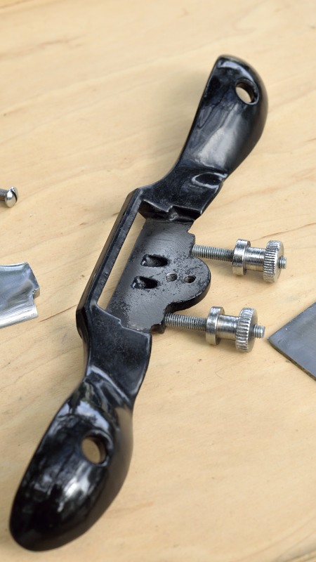

-A parte supostamente plana onde acenta a lâmina era tudo menos plana. Para além de estar pintada com uma tinta grossíssima que cria irregularidades, a parte metálica também não era plana. Primeiramente com lima e depois com lixa, aplainar esta "cama" foi a parte mais morosa do processo até ter um contacto perfeito.
-outro aspecto muito mau é a superfície de contacto com a madeira. Nestas plainas modelo curvo, esta superfície deve ser curva no sentido do movimento, mas vista de frente deve ser recta, como se fosse um pedaço de um tubo. No caso desta plaina, para além de um acabamento muito mau e rugoso fazia uma cova para dentro tremenda. Toca de raspar numa lima até ter a forma correcta e acabar com lixa fininha.
Na fotografia dá para ver que atrás da lâmina ainda ficou uma pequena cova mas como era atrás da lâmina não há problema.

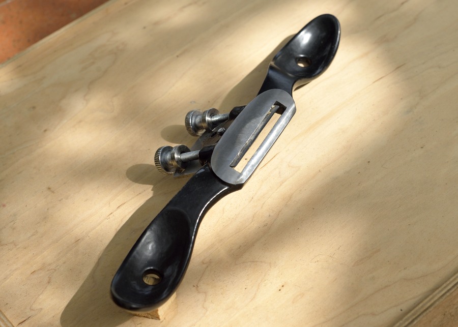

Plaina acabada e toda montada:
