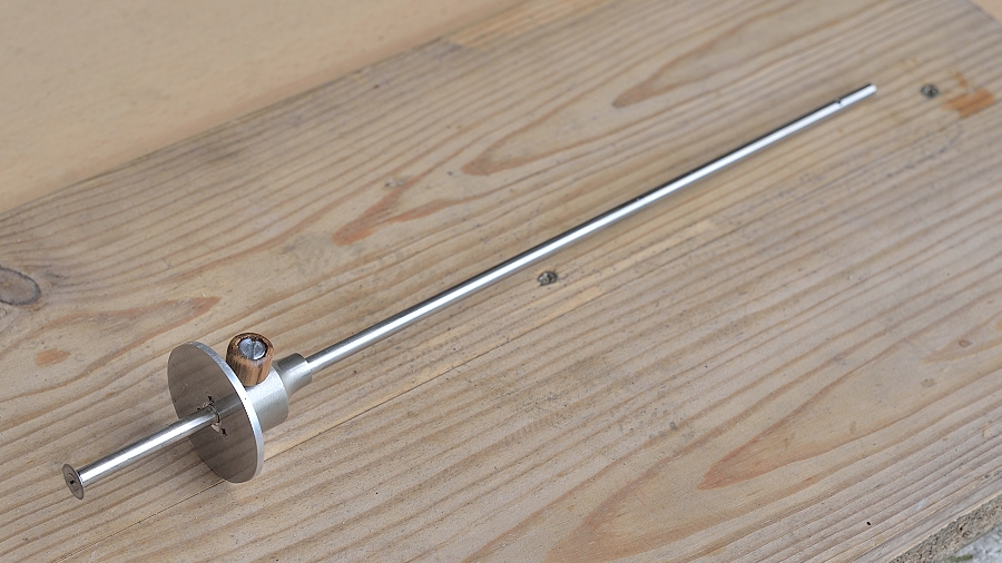

Há já muito tempo que queria fazer um graminho, mas ia sempre remediando com o de madeira que já tinha.
No entanto este de madeira é pouco preciso. A rosca é grossa e de madeira e é sempre difícil de posicionar o batente com precisão. O marcador não é uma lâmina. É um prego bicudo. Ainda o limei tipo lâmina mas nunca ficou a 100% e em madeiras macias, arranha bastante.
O que fiz é do estilo "Veritas". Usei um varão que tirei de um toner de fotocopiadora vazio, a lâmina é uma anilha afiada, o corpo é da estremidade de um varão de cortinados que já não tinha uso, o batente é de uma chapa de alumínio serrada à mão e o aperto é um simples parafuso com uma cabeça feita com um pedacito de carvalho. Só falta mesmo cortar o varão que não preciso de tanto comprimento.
Cometi alguns erros o que fez estragar um bocadinho a estética com uns riscos mas nada de especial.

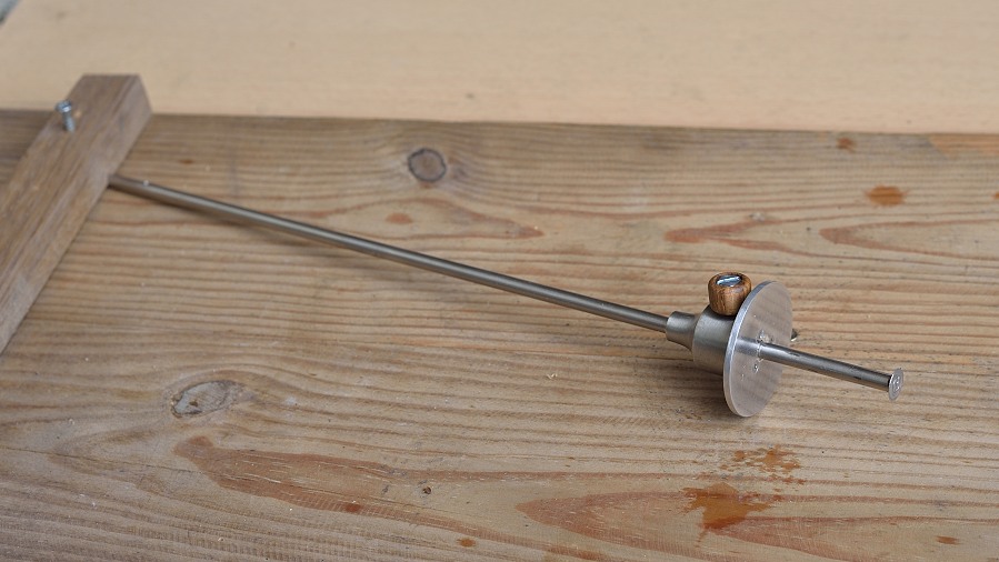

E por fim o velhinho que vai ser substituido.
